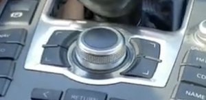

    Помогите с управлением в Ауди а6 с6. Помогите не знаю в чем проблема. Стрелочки или контроллеры ( не знаю как называются) как будто перепутаны. Хочу обновить прошивку но не могу нажать на нижнюю правую стрелочку(не нажимается, прожимается кнопка но ниначто не реагирует а хотя вроде рабочая) Что бы зайти в SWUpdater. Нажимаю ничего не происходит, так же и верхняя правая, ничего. НО если нажать на левую нижнюю но откроется правая верхняя опция(как будто отзеркалено) а если гадать левую верхнюю то откроется правая верхняя. ПОМОГИТЕ ПРОШУ НЕ МОГУ ОБНОВИТЬ ПРОШИВКУ ПРОСТО ПОТОМУ ЧТО НЕ МОГУ ЗАЙТИ В МЕНЮ SWUpdater.

    Через боутлоудер запустите и обновите.
    Боутлоудер включается в инжинерном меню в разделе мми последняя строчка.
    Если нет дисков обновления лучше её не нажимать!
