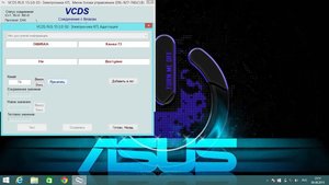

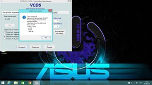

    Подскажите в чем может быть проблема не корректной работы програмки VCDS 15.3
    Приобрел неделю назад. При подключении к автомобилю, горит зеленый диод, делаю тест все ок, но когда захожу в какой либо блок (например 01) диод на шнурке начинает моргать красным и не получается ни адаптацию делать, ни кодирование, ни просмтр базовых значений.
    windows 8.1 драйвер на шнурок установил.

    А сам шнурок прописан под эту версию?
    Объясню:на днях скачал обновление на Вася диагност -14.**,до этого стояла 11 версия.Пока не прописал какой то драйвер в чипе шнурка,он так же выбивал.
    Задай вопрос на форуме Васи,если у них покупал.

    Думаю что Шнурок прописан т.к ПО было в комплекте на диске. Драйвер установил по инструкции все получилось. Может перегорело что то внутри. год гарантии вроде есть.
