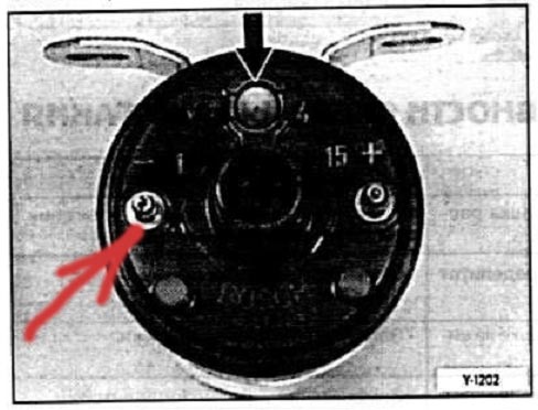

    http://www.audi-club.ru/forum/attachment.php?attachmentid=104519&d=1216379620
    нашел вот эту картинку и подж ней пост
    Где это все находится? Как мне найти эту катушку?
    И как мне сверять метки? Везде объяснения блещут кучей терминов, которые я не понимаю. Например, смотровое окно как мне найти и где должны быть эти метки нарисованы и с чем их сопоставлять?

    дак все просто вроде, стробоскоп на катушке подсоединить вроде правильно показал, если не работает то на др. клемму.
    пистолет в колокол в смотровое окошко, метку совместить с выступом в окошке, который перекрывает его на половину.
    У стробоскопа есть инструкция, там все есть.
    зажигание регулировать, крутя трамблер!

    А где эта катушка, которая на картинке? я же не знаю ) И что такое колокол я не совсем понял. Смотровое окошко - это под трамблером отверстие в корпусе двигателя - оно?
    метку чего? на стробоскопе метку совместить с выступом в окошке?

    Окошко на фланце коробки передач...на левой стороне мотора, под трамблером, риски на маховике, который видно в окошке...
    И скачай книги по ремонту.тут и тут. там все написано...
