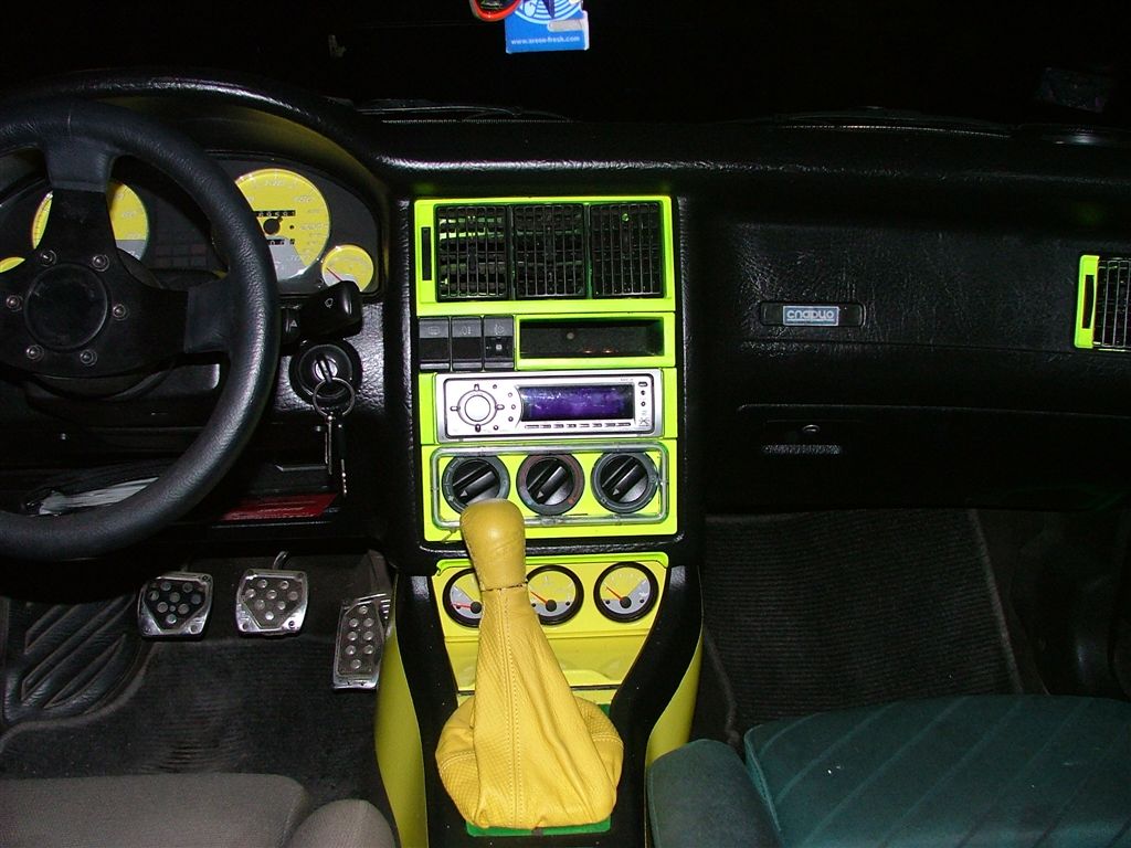

    мужики салют.. не могу снять нижние датчики под регулятором температуры на торпеде.... чуть не сломал со злости панель.... :hot: там както прикрученно по мудачному.... три датчика остались без белого циферблата.... не канает.... пытался через всю панель вместе с ручником.... не смог.. потом плюнул... теперь опять терпения набрался...надо закончить с белой панелью...

    так.смотри,на В3 у мя так(на В4 я думаю тоже):
    1) снимаем задню пепльницу и отворачиваем 2 болта на 10...
    2)снимаем заглушку около кнопки ручника(не ручки а кнопки в ручке),подлезаем крест-отвёрткой в заглушку и вывинчиваем 2 винта.
    3)снимаем(или поднимаем) чехол кпп..тянем заднюю бороду вверх при затянутом ручнике и снимаем её нафиг...
    4)снимаем цетральную бороду(там где рычаг кпп)
    5)тянем фигню с доп.приборам вниз и на себя,снимаем её
    6)отсоединяем провода от дачтиков поворотом крепления провода на 90 градусов.
    7)отсоединяем какой-то усилитель пподсветки
    8)вынимаем консоль с приборами и отвинчиваем по 2 гаечки с прибора - достаём приборчик и наслаждаемся...
