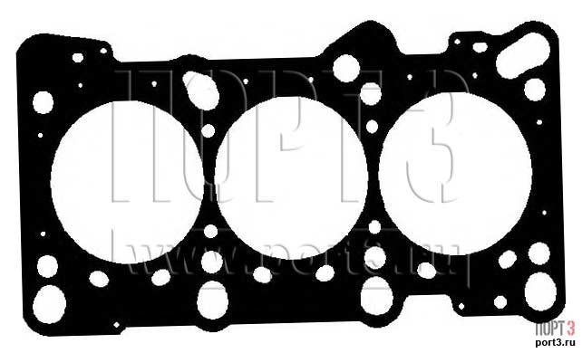

    сравни прокладки ГБЦ:
    ELRING 403.741
    ELRING 632.564
  11. *BLACK*
