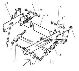

    сайлентам балки - это те которые на рисунке показаны стрелкой?
    я их менял они болтались

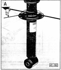

    по инструкции при установке амортизаторов пружины надо ставить согласно рисунка... это получается и правая и левая направлены влево? у меня старые стояли одна в перед другая назад. так вот я поставил ка по инструкции но при движениии по гладкому осфальту при скорости от 50 км стал слышаться сзади гул (как бы шуршание протектора), что могло измениться после замены стоек?
