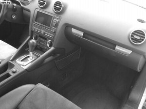

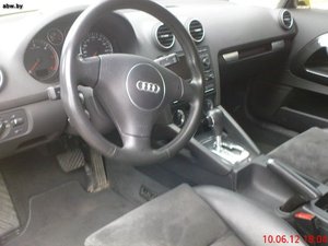

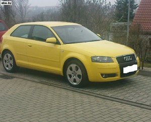

    Хочу приобрести ауди а3 2004 г.в.
    2.0 TDI , коробка автомат
    ниже прикреплены фотки
    вот её опции :
    - климат-контроль - круиз-контроль
    - антиблок. система (АБС) - 6 подушек безопасности
    - литые диски - полный электропакет
    - бортовой компьютер - электр. стеклоподъёмники
    - обогрев зеркал - э/антенна
    - гидроусилитель руля - центральный замок
    - кожаный салон - противотуманные фары
    - иммобилайзер - сигнализация
    - CD-проигрыватель - парктроник
    хочу узнать, как в этой модели двигатель, коробка, и прочее?, нет ли проблем с обслуживанием и ценами на обслуживание ?
    может быть бывают какие то проблемные двигатели и коробки передач ?
    это будет моя первая машина ауди, не хочу нарваться на проблемный автомобиль. подскажите что знаете про данную машину плз.

    1. Обязательно в сервис на замер компрессии!
    2. Обязательно проверь как заводиться на холодную и горячую
    3. Обязательно на диагностику. Проверить на ошибки и посмотреть как льют форсунки
    4. Узнай вин и сверь конфигурацию
    П.С машина похожа на комплектацию Ambition. А если оно так, то значит есть с ней много вкусностей, омыватели фар, подогрев форсунок, дополнительная шумка, спортивная подвеска, полный аэродинамический пакет, сиденья с подкачкой итд
    Бери VIN и проверяй.

    1)Двигатель BKD? Если да, то один из "проблемных" дизелей
    2) Коробка DSG6? Говорят что на дизелях ( да и вобще) DSG6 достаточно надежная штука
    3)Обслуживание и ремонт надо обсуждать в конкретно Вашем регионе...
    Что бы понять точнее, надо вин расшифровывать.
    А так дизель валит )))) расход 5-7 литров на 100 ( в зависимости от того как тапку жать). В машине комфортно, достаточно просторно... Только вот рулится немного вяло как то ( но это мое имхо после альфы)
