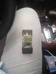

    Сегодня приехал к другу и прицепил его прицеп к себе. Подключил эл.вилку прицепа к своей разетке фаркопа. Стал проверять с товарищем как работают огни на прицепе. Естественно задние огни прицепа и машины не совпали - что конкретно я не знаю поскольку сидел за рулем, а товарищ у прицепа. При включении поворотника, на приборке как и положено заморгал дополнительный указатель поворотника с цифрой 1. При этом товарищ в этот момент сказал, что на задних фонарях прицепа "цветомузыка" - это был видимо последний раз когда я слышал как щелкают поворотники. ....Затем, выезжая на дорогу, включаю поворотник - а он молчит. ВООбще никакой реакции: ни щелчка, ни огонька - ничего!!! Включаю аварийку- работает. Доехал до Москвы без поворотников, в пробках полистал форум. Доехав до дома, включил аварийку - а она не работает. Полез в предохранители - действительно сгоревший - поменял! Но увы - аварийка заработала, а поворотники молчат. Как написано в этой ветке вытащил свой, но он у меня другой (фото ниже).
    Вот такая загагулина - помогите клубчане советом, с чего начать, может кто сталкивался?

    Сам блок аварийки я вытащил, отсоеденил его от разьема а затем вынул из него потраха (фото выше). Затем снова все собрал и поставил на место - результат тотже! От Вашего подарка отказаться сложно, приму с удовольствием блок в дар, если окажется, что проблема в нем! Спасибо за отклик!

    Венька Участник форума
    20 дек 2011
    455
    Allroad 2.7t 2003
    Или на замену конкретной релюхи в блоке аварийки. Стоит там g8n-1, ее трудно найти. Есть аналоги но поставить их на печатный монтаж не получится, только навесным методам колхозить, и так чтоб корпус потом закрылся
