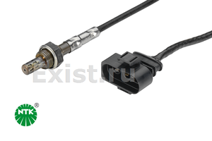

    Вот фото переднего который рулит качеством смеси
    Да про задние забыл сказать, что их можно и не менять если будет вылазить ошибка после замены передних(снижена эффективность ката/катов). Можно поставить обманку(кондер).:ded:
