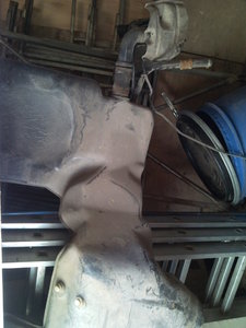

  9. Алекс76
    Алекс76 Участник форума
    23 мар 2011
    291
    Ярославская обл.
    MB GL 450
    Конечно бак другой, с выемкой под кардан.
    И задняя часть пола, вроде отличается.
