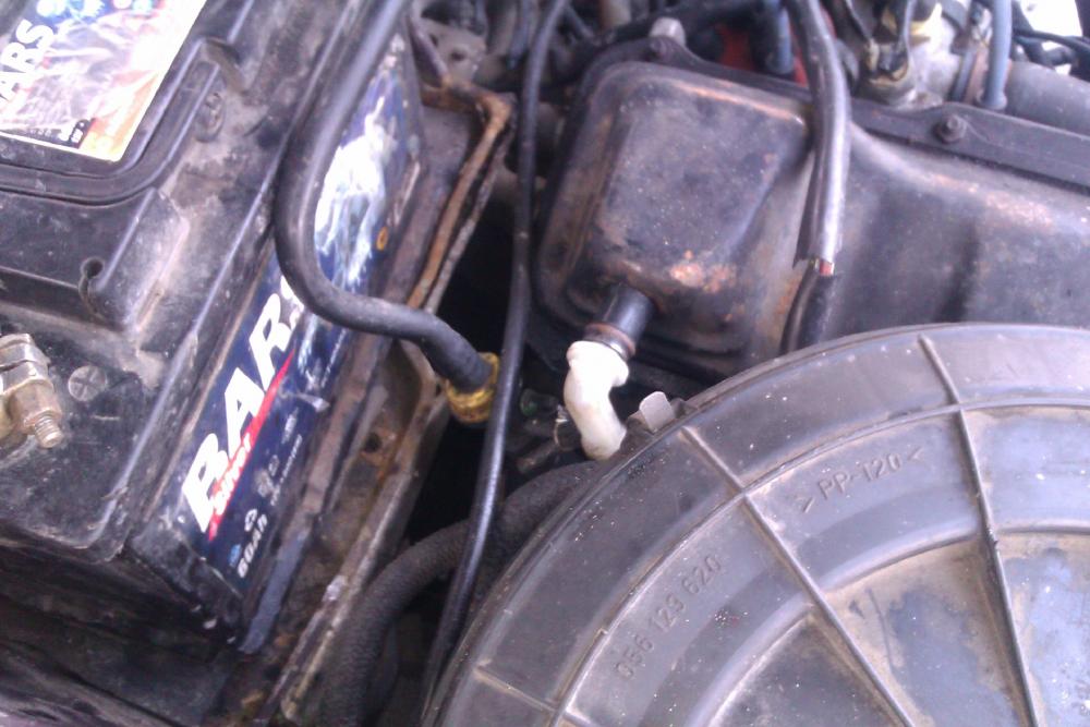

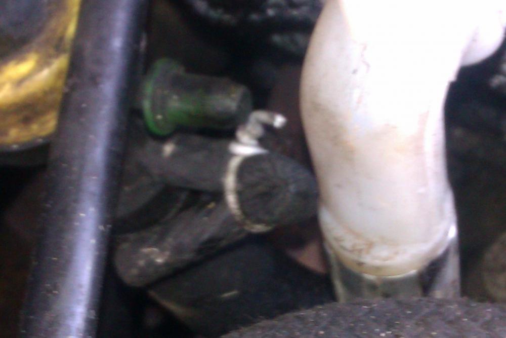

    Заметил сегодня шланг, загнутый и закрученный хомутом… и заглушку. Что это и куда должно идти? И на что этот колхоз может повлиять? Находится между аккумом и воздуханом. b3 1.8S PM моновпрыск.

    На фото вакуумный клапан с 2-мя дополнительными штуцерами для подачи вакуума: на вакуумный коректор зажигания что на трамблёре и на на систему впрыска, например на карбюратор. Не знаю как на моноинжекторе, должен ли где-то задействоваться вакуум, но на трамблёр для корекции зажигания должен подаваться вакуум. Посмотри что у тебя там у трамблёра, заглушен ли штуцер.

    Может быть на заслонку горячий/холодный ?

    Да не. Разобрался. На моно-джетронике оба входа заглушены.

    На заслонку идет с корпуса воздушного фильтра, снизу

    А на корректор зажигания?
