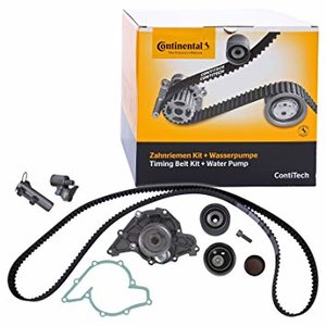

    Друзья, решились на полную замену ГРМ. Хочу приоьрести полный комплект ГРМ с помпой, ремень ТНВД, ролики.
    Мотор 2.5 TDI AYM.
    Почитав не мало отзывов, пришел к выводу, что стоит ну прям уж очень опасаться контрафакта, а так же правильно подойти к выбору производителя.
    Выбираю на данный момент между Gates и Contitech. Заказывать планирую либо на Emex либо на Exist.
    Большая просьба, кто сталкивался с заменой ГРМ на 2.5 TDI или не важно на каком двигателе, оставьте Ваше мнение, какие комплекты из этих лучше рассматривать, в первую очередь интересует качество.
    Пока подобрал следующее:
    1. Сontitech 6PK2404
    Ремень поликлиновой
    2. Contitech CT1015WP1
    Ремкомплект ГРМ с водяным насосом
    3. Ina 533 0117 10
    Ремкомплект натяжителя ремня
    4. Contitech CT1018
    Ремень зубчатый
    5. Ina 531 0573 30
    Ролик натяжной зубчатого ремня
    Либо:
    1. Gates KP25557XS-1
    2. Ina 533 0117 10
    3. Сontitech 6PK2404
    Ремень поликлиновой
    Так же интересует, многие пишут что оригинал ходит 120 тысяч. Не оригинал 60 тысяч.
    Вопрос, ведь VAG не делает ремни? Сколько тогда ходит тот же Gates или Contitech?

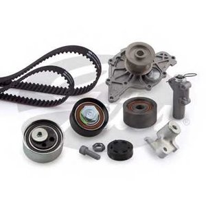

    KP2TH15557XS-1 и будет тебе счастье. Дорого,зато качественно!

    Я ставил комплект от Ина, 2 ремня (ТНВД и ГРМ, помпа и ролики) INA 530041631 Ремени агрегатов- Дайко, ролики все ина, кроме ролика ремня кодея, его я докупал в последний момент и он дешман какой-то. Палец натяжителя у меня живой и без люфта. Сколько неоригинал пройдёт-шишь его знает :)

    А чем отличается от KP25557XS-1? Я так понял термостат?
