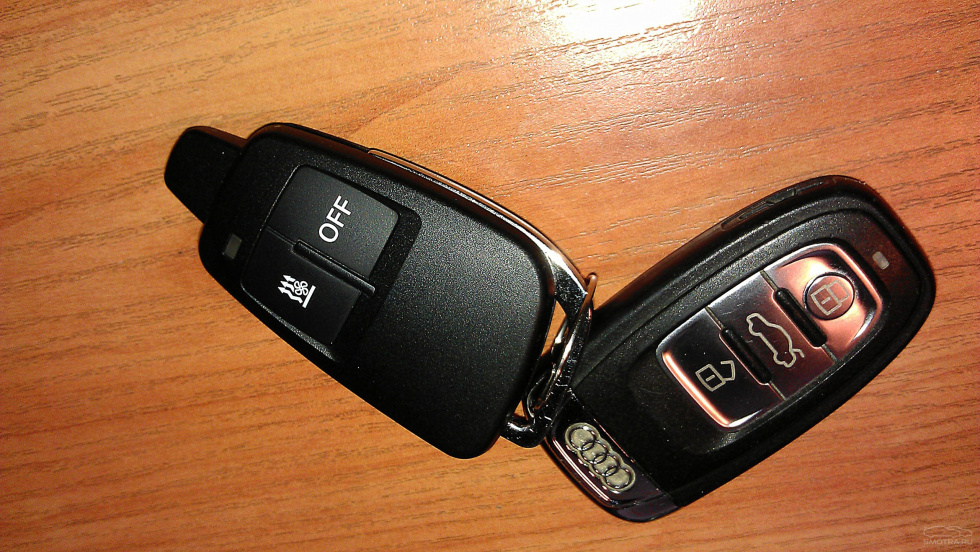

    Вот я подхожу к машине, тыкаю вебасту пультик- Машина начинает урчать. Вебасто работает.
    Хожу вокруг минут 10 и потом что?
    Я ее выключаю и завожу мотор, потом снова 10 минут хожу ? или как?
    Ее надо выключать перед запуском движка или вместе с ней заводить и пусть вместе работают? Поставьте кто-нибудь уже точку в этом вопросе )

    Пультик то где, в машине чтоли?Если так,то это не пульт,а блок управления отопителем.
    Если все-таки это пульт,то все просто:нажал на расстоянии и Webasto запустился.Время работы - от 15 минут до 1 часа(выставляется на MMI).

    пультик у меня в руках. Почему в машине?
    Но у меня нету почему-то в мми управления вебасто ( мми 2г стоит
    Так вопрос стоит в том, что делать после 10-15 минут работы вебасто?
    Выключить потом вебасто и завести. Завести с работающим вебасто. итд
