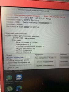

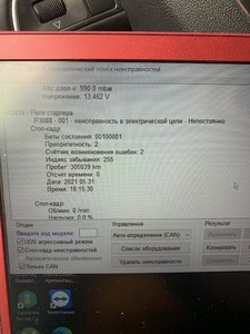

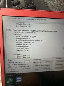

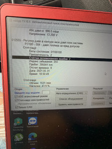

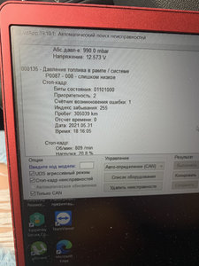

    Всем доброго дня, подскажите может у кого было так же. Ничего не предвещало беды, единственное последнюю неделю начала глохнуть машина на ходу(никаких посторонних звуков, стуков и тд не было). Грешила на ТНВД, так как выскочил чек как раз по топливке. Загнала машину в сервис на ремонт, грм, фильтра и тд. В итоге при замене масла была обнаружена стружка….
