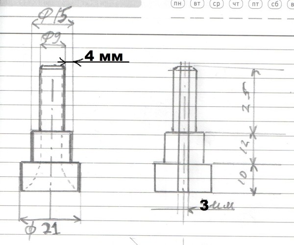

    Расскажите как пользоваться каталогами cargo !?
    есть у меня генератор. все что на нем написано это 058...16A..
    ну поисками я нашел 058903016A VALEO 14V 90A
    Далее разобрав. померял подшипиники у меня они не как в других отчетах по разборке 90А валео Гены.
    1 подшипник 52*17*17, что по гостам подобрал B17-99 (а на старом другая немного маркировка)
    другой 35*11*15 что по гостам 6202( на старом тоже другая).
    ну щетки по ращзмерам нашел...
    а вот с кольцами проблема.... не смог найти... заказал как другие берут.. и сегодня понял что не те.. и сломал их пока пытался надеть:)..
    подскажите чтоб не делать ошибок.. как пользоваться такими каталогами... вдруг дело до стартера дойдет [​IMG]и вообще на будущее

    вотна такой вал
