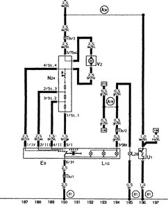

  19. Engineer
    Engineer Старожил
    25 сен 2003
    13.296
    Сделана в Баварии
    Ответ: Помогитееее, за-за-замерзаю
    Смотри схэму. Нет контакта в резисторах, надо прозвонить.
