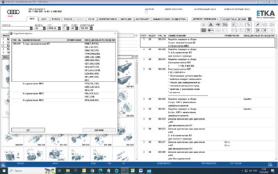

    Здравствуйте. Вам нужен список (трёхбуквенное обозначение) МКП, которые подойдут на Ваш автомобиль?

    Здравствуйте, да, появилась необходимость поменять коробку, но именно такую в НСО сложно или даже не возможно найти. Какая коробка может подойти на мой автомобиль? Ауди А4 Б6 2004г alt 2.0 механика.

    Это полный список МКП.
    Для ALT GZN, HFF, HFE, GFT, GBM, FJP, ENM.

    То бишь эти все маркировки подойдут, правильно понял?

    Да, повторюсь. Эти коробки GZN, HFF, HFE, GFT, GBM, FJP, ENM для 2.0 MPI ALT.
    Остальные для других двигателей.

    Блин, а какая разница - вариатор - не вариатор? Юзеф также предложит все, что подходит на твой АЛТ и даже немного больше! Некоторые, например, предпочитают ставить коробки от дизелей - это даёт некоторые плюсы в плане соотношения скорости и оборотов.
