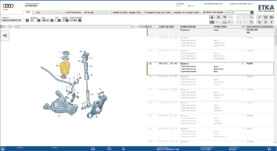

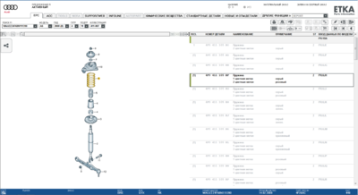

    Передний.
    4F0413031AS
    Задний.
    4F0513032H
    greka нравится это.

    Большое спасибо за быстрый ответ и помощь. Кстати, какую базу данных вы используете (если не секрет)? Я пробовал некоторые онлайн-каталоги, такие как 7zap или etka, но безуспешно.
    Могу ли я также спросить, соответствуют ли мои номера пружин, которые я написал здесь, этому VIN-коду?
    Еще раз большое спасибо!

    ЕТКА.
