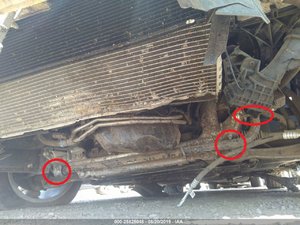

    Добрый день! Ребята нужна помощь в дефектовке по фото. 2014 год quattro 2.0 наехала на препятствие. Есть пару фото посредственного качества. Машина пока не приехала, хочу закупить большенство запчастей заранее.
    Из того что мне удалось увидеть:
    1. основной радиатор
    2. радиатор кондея
    3. интеркуллер
    4. телевизор
    5. нижние крепления радиатора
    6. задний кожух вентилятора(при условии целостности самого вентилятора и блоков)
    7. подкрылки и их крепеж (это по факту целы или нет)
    8. пыльник дсг
    9. пыльник двс (очень дорогая штука даже б/у)
    10. пыльник бампера
    11. технические жидкости (антифриз, хладагент )
    12. поддон
    13. крепление стабилизатора
    14. комплект креплений (болты, клисы и тд
    1. 191112-7485398.jpg 25825048_1_I.jpeg 25825048_6_I.jpeg 25825048_10_I.jpeg 25825048_2_I.jpeg
    Заранее благодарен за помощь!

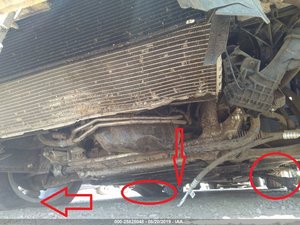

    Вы не до конца рассмотрели. У вашего авто всё брюхо повреждено и ведать сильно правая сторона судя по спущенным колёсам с право. 25825048_6_I.jpeg

    есть такое,
    - диски
    - резина
    - пыльники брюха

    +Защита мотора.

    Меня чото смущает камень в диски переднего правого колеса, просто так он не мог туда попасть (стрелка как раз на него указывает!)

    меня тоже, видать тестили ее на серьезном бездорожье)

    Нееее, он там не спроста стоит. Ведать он там как подпор стоит!
    + Поддон двигателя
    Я боюсь что с право всю подвеску под замену , раз так балку сломало!

    это же рестайл!
    + к расходам:
    1. Рейка рулевая электро (как раз стоит снизу, видно на фото)
    2. Трубки кондиционера
    3. Тормозные шланги
    4. Подкрылки
    5. Все кронштейны по левой стороне за бампером
    6. Направляющие бампера (стоят на крыльях)

    1. крыло левое
    2. бампер передний
    3. решетка радиатора
    4. накладка под номер
    5. противотуманные фары
    Что там еще может быть по безопасности? Непонятно :shock:
    "Игра стоит свеч?" (с) :help:
    ПиСи: на американках ставили если мне не изменяет память АКПП ZF 8 ст.)

    да, там ZF. По поводу стоит ли свеч - будет точно известно немного позже) список немалый, но интересно по поводу рейки рулевой, ее тоже точно под замену?

    как вариант, я не могу утверждать точно, она хрупкая, но бюджет заложит на нее надо)
