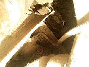

    Собственно, стал не давно счастливым обладателем A6 4F C6 2007г. в.3.0 TDI полный привод на пневмоподвеске и при покупке поднимал авто в сервисе для диагностики, был обнаружен обрезаный провод.
    Я выяснил что это датчик 038906088D.
    Вопрос в том с какой целью он мог быть отрезан (скрытие каких либо косяков) и стоит ли его соединить обратно этот провод.
    Ошибок я не нашел.
    Фото прилагаются.
    На фото видно датчик и провод (вот он обрезан).

    Что не видно ни датчика не провода, или я не туда смотрю.

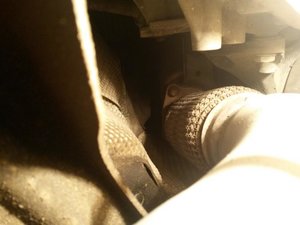

    На фото (слева) виден провод и датчик температуры отработанных газов, а вот место где он отрезан я не запечатлел.
    Фото №2 что то похожее на гофру, так вот датчик перед этой гофры установлен.

    Не парься, сажевый наверное программно удалили.

    Не возят машины с пробегом 90000 из Германии, не выгодно.
    Узнавать ничего не нужно. Раз датчик есть, а ошибок нет, значит сажевый удалён и напрягаться в этом направлении не нужно, расслабляемся.

    Все верно - был удален сажевый фильтр.
    А вот как был удален - это вопрос.
