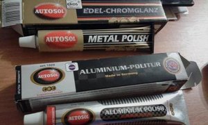

    Тогда покупаете Autosol Metal Polish, берёте полировальную машинку с губкой на насадке, кто-то обходится и руками - не мой выбор, и молдинги будут у вас как новые! Всегда начинайте такую работу с пробной полировки без сильного нажима, рекомендую с небольшого участка на накладке багажника. И обязательно используйте защитную ленту вдоль всех мест полировки - на стёклах и на деталях кузова.
    http://autosol.ru/goods/cleaners_for_metal/472.html
    Удачи..!

    Хорошая штука, пожалуй закажу себе такую.

    Заказал 2 полироля: Метал Полиш, и специально-для алюминия. Заказать то заказал, а блин, потом увидел, что есть еще и для анодированного алюминия (с мелкодисперсными частицами). И тут подумал, не его ли нужно было заказывать для наших молдингов? У нас то они обработаны гальваническим способом. Поэтому возник вопрос, анодированные у нас молдинги или нет?

    Еще надо после полировки, как то защитить обработанную поверхность, иначе после мойки, да и от грязи с дорог, естественно при пребывании в агрессивной среде, незащищенный метал начнет окисляться и терять свой товарный вид.
    Для этого в каталоге Автосол я нашел специальное защитное масло для алюминия которое, как я понял по отзывам на Драйве2, реально помогает в решении и нашей проблемы.
    Теперь ищу на точках в Москве это масло и еще очиститель алюминия.

    Забрал сегодня для молдингов полироль. Как помою теперь мобиль, буду пробовать их в действии.
