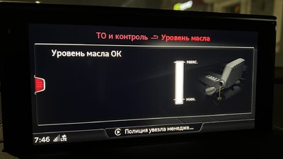

    А что при этом «эл.щуп» показывает?
  5. John Kennedy
    John Kennedy Живу я здесь
    15 сен 2013
    1.717
    Q7 4M 3.0 tdi custom
    «Уровень масла ОК»
  6. John Kennedy
