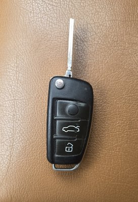

    Подскажите пожалуйста, машина audi a6 c6 рестайлинг 2009 год, когда закрываешь машину закрываются все дверьки, когда отерываешь машину, открываются только задние дверьки и какая-нибудь передняя одна (либо водительская либо пассажирская), а иногда могут быть закрыты обе передние дверьки и откроются только задние, поэтому приходится открывать ключом водительскую дверьку, подскажите пожалуйста может делт в ключе (все замки дверей работают)
