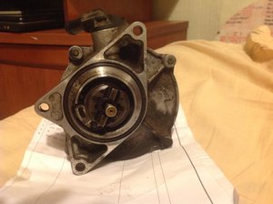

    Двигатель aym. Компрессия никакая. Купил контрактный. Без навесного. Все перекинули-вакуумный насос не подходит по креплениям. Там на головке блока от старого aym усик верхнего болта длинный, а на приехавшем движке короткий, и не много не совпадает посадочное место. Стоял на моем вакуумник 057145100с. Двиг aym2001 года. Приехал движок 2003 года. По документам aym также. Но смотрел в экзисте-все насосы одинаковые. Что делать? Что искать то?(((( ВЫРУЧАЙТЕ!!!!
    Межосевое расстояние верхних креплений должно быть меньше. Где искать????

    Установи этот. Есть отчет по установки на форуме, на 2 болтах держаться будет, дырку в ухе одно подпилишь на насосе

    Крышку РВ поменяй и все. Проверь, конечно, чтоб не зажало распрдвал.

    Спасибо за советы. Сделал-получилось!!!;-)
