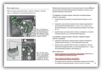

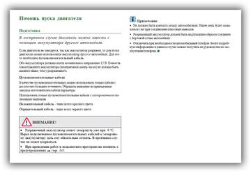

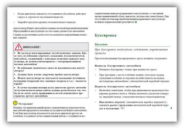

  9. WOIG

  10. lexi4
    lexi4 Живу я здесь
    30 май 2009
    1.996
    А4 Avant 8E B7 1.8 TQM
    WOIG, инструкция солидная. Но все же мой опыт позволяет утверждать, что двигатель "токоотдающего автомобиля" заведенным быть НЕ ДОЛЖЕН. Я давал прикурить соседу, и после этого пришлось менять регулятор напряжения. В сервисе сказали, что это именно последствия прикуривания, и объяснение простое: в момент пуска второго двигателя в одной бортовой сети оказывается ДВА регулятора напряжений, каждый из которых считает себя единственным, оба они начинают работать некорректно, и могут выйти из строя.
    Либо надо оговаривать, для каких автомобилей эта инструкция применима - может в них есть защита. У меня тогда была НЕ АУДИ, если что.
  11. VODOROD
    VODOROD Живу я здесь
    21 апр 2011
    3.238
    Avant 2.7 Tdi BPP
    Если боитесь спалить блоки, тогда подсоедините как в инструкции, но не заводите СРАЗУ, пусть донор дающий ток талахает на холостых минут 10-20. Потом отсоединяете донора и заводите свою БЕЗ ПРОВОДОВ. Ток, как вода перетечёт в ваш акум.
