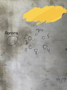

    Главное правильно подключить ту трубку, что идет на пусковую форсунку. Проверяется подсоединением дозатора и включением бензонасоса. То отверстие, откуда бензин хлынул, туда и подсоединяй.
    А в остальные пять дырок подсоединяй от форсунок топливопроводы.
    Вот нарисовал схемку, как у меня идет
    ЗЫ: простите за качество, главное наглядность:rzunimagu
