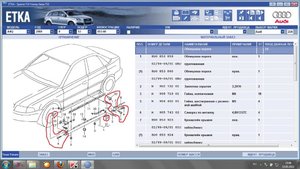

  7. InsajeR
    InsajeR Завсегдатай
    26 сен 2008
    603
    A4 8D tdi
    давай начнём с молдингов. на эсках они пластиковые и более широкие, поэтому в идеале неплохо было бы их установить, но отыскать этот девайс ещё сложнее, чем пороги. можно оставить родные резиновые, если у тебя машина черного цвета. придётся лишь подрезать их снизу. в случае другого лкп нужно снять молдинги вообще, ведь на резине краска долго держаться не будет. у меня эту операцию проводил предыдущий владелец в немеччине, когда устанавливал накладки ригер в1. после этого он перекрашивал низ дверей:)
    ну а теперь на счёт крепежа. если покупать новый, то получится дороговато, ведь он поставляется только в оригинале. самое главное - это большие кронштейны в конце порога. пластиковый крепёж в центре можно заменить толстыми шурупами с шайбой, вкрученными в родные резиновые заглушки. плюсы: не нарушаешь заводское покрытие днища и экономишь деньги.:umnik:
    у меня вышло так:
    ну а это идельная инсталляция:
    [​IMG][​IMG][​IMG]
  8. Al-white
    Al-white Новичок
    15 дек 2011
    80
    Audi A4/B7 Avant
    Спасибо! Машина темно синяя, ну почти черная:) Но хотелось бы конечно пластиковые молдинги. Не подскажешь оригинальные номера деталей, что конкретно нужно докупить что бы повесить пороги, а то на рисунке не очень понятно. Или нужно все что указанно на рисунке, если нет, то чем можно обойтись?
