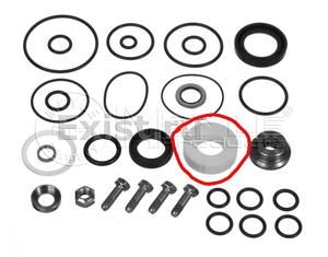

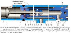

    Подскажите пожалуйста, те кто покупал ремкомплект рейки.Обведенная деталька и есть замена поршню и уплотнению №9,10? Если это и есть поршень, то он похоже из чего-то, вроде фторопласта?

    Уплотнение поршня - фторопластовое кольцо белого цвета слева, тонкое.

    Что-то оно тут тонковатым кажется:shock: хотя, я его уже года 3 не видел.Значит есть смысл покупать комплект.

    В том-то и дело, что только эту детальку и надо.Насос нормально качает, а руль не очень крутится.Чел из сервиса по ремонту реек сказал, что это он изношен и лишка пропускает.Хотя там еще есть на золотнике колечки.

    А оно и на самом деле тонкое(ну то,что первое слева в третьем ряду)Если только одно колечко нужно,то может проще токарю заказать,он его при Тебе сразу и выточит.

    Три года назад вот это делал http://www.audi-club.ru/forum/showt...t=%F0%E5%EC%EE%ED%F2+%F0%E5%E9%EA%E8+100%2F44 .А по поводу уверенности что это именно поршень убедил человек занимающийся ремонтом реек профессионально.И называет ити уплотнения, почему-то, тефлон.При увеличении оборотов и неисправном насосе, руль должен стать полегче.
