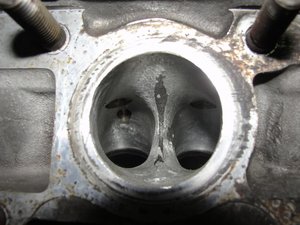

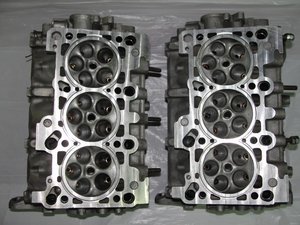

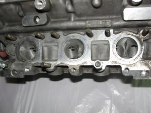

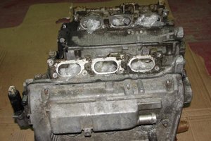

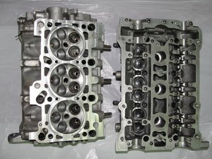

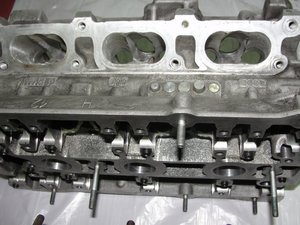

    RS4 2.7 портирование BDV голов это интересно
    Пришло время заняться своим проэктом, а именно постройки блока RS4 2,7 на bdv гбц, к04 рс6, ковка поршня и шатуны.
    Решил начать с гбц тк они у меня есть и лежат пока без дела.
    Долго думал гадал как быть и что делать и вот реальное решение само собой меня натолкнуло на интересного человека да и ещё со своим тюнинх ателье, речь пойдёт о конторе под названием VAG DOCTOR :beer: куда я и обратился со своим вопросом, и где мне оказывают квалифицированную неотложную)помощь, где я буду строить свой кованный мотор, кстати касаемо вопроса тюнячих зч у них есть офигенские скидки на всё необходимое для постройки разных проэктов, ценами и сроками :thumbup:они меня очень удивили), и заинтриговали)
    Смотрите на их творение, даже ставить жалко прям так бы на полку дома поставил и любовался)
    Это не реклама и здесь можете их не искать на АК пока их нет! :hi:

    для того что бы портировать голову и брать потом за это деньги , надо как минимум сделать десяток голов для моторов , которые потом что то могут показать .
    косвенно работу с головой можно оценить продувочным стендом, но опять же косвенно. она может хорошо дуться, но мотор на ней будет звенеть. и результат от этой горе портовки только отрицательный.
    после рук портовщика голова может "подняться" , седла "просесть" или они просто вываляться , а еще хуже оборвет клапан , а на валы ни с того ни с его почему то намажет бугеля.
    результат можно оценивать только по выступлению машины в соревнованиях .
    пы сы. пока ни одна Ауди , построенная в России ни чем и нигде себя не показала.
