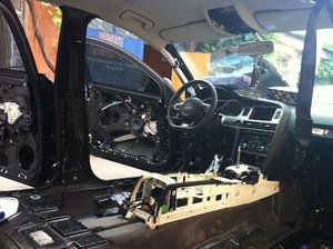

    Добрый день. Стояла такая же проблема. Так как я сейчас по работе в Одессе, а тут есть друзья и машина на 3 дня не нужна, решился на полную шумо-вибро. Как разобрали мастер позвонил со словами " Это чистый секс! У тебя шумки как таковой с завода ващеееее нет!!! нет ну подобие есть, но по качеству шумопоглащения полный п...ц !!!! Экономисты хреновы :rofl:. Разбирали А-6 2000г.в. так там шумка-как шумка , а тут в потолке кусок картона ))). Как то так )))) Машина А-6 2009г.в. 3.0Т.

    Вот это ==== разобрали весь салон у авто! Зачетно! Это надоже пойти на такой шаг чтобы проклеить шумкой ее еще самому все. VAG должен доплачивать, раз приходится такое делать :)

    Вот это картина!! Сам не раз видел скелеты многих машин перед шумкой но со своей бы не решился на такое. Хотя твёрдо знаю что нужно и плюсов от шумки очень много. Теперь главное чтоб собрали умело, без остатка запасных частей.

    Картина маслом, только достаточно печальная, я вот так подумал: если уже ауди на шумке экономит, то какую машину следующую брать? Сегодня буду тоже корячить свою, но менее радикально. Хочу пока только разобрать правую часть торпеды там где блок предохранителей.
