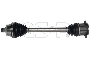

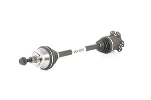

    нашел несколько вариантов этих полуосей в сборе на auto-doc[.]pt
    там есть такие марки/бренды
    SKF
    левая 126,95 €
    правая 169,18 €
    GSP
    левая 96,54 €
    - длина 594мм
    правая 97,78 €
    - длина 617мм
    - зубов в ступицу 38
    - зубов для ABS 45
    RIDEX
    левая 89,79 €
    правая 93,25 €
    количество зубов в той части, что вставляется в ступицу и кол-во зубов для ABS у всех одинаковое
    вот только длина правой/левой полуосей у всех брендов разная
    "говорят", что SKF из них более-менее норм, по цене/качеству, но меня смущает, что фланец (который крепится к коробке на 6 винтов), приварен на три точки
    тогда как у других брендов, этот фланец приварен по кругу, что более надежно и отбалансированно
    есть там и другие бренды
