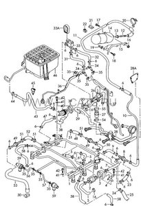

    теперь думаю как правильно снять клапана на головах (металические цилиндрической формы) где поставить заглушки и какие, какой формы? может у кого есть чертежи?? что ещё можно отключить/снять ???
  2. Zeus
    Zeus Живу я здесь
    20 мар 2005
    2.504
    Q7 4.2 TDI
    для наглядности пару схем )

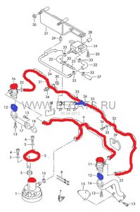

    ВГК у меня новая стоит, поэтому не должен поломать )))...
    можешь по рисунку показать какие трубки "выбросить"? и в каких местах заглушить? не осталось случайно размеров эти крышек? просто снять, а потом бегать выпиливать не очень хочется )
  7. Zeus
    Zeus Живу я здесь
    20 мар 2005
    2.504
    Q7 4.2 TDI
    красным удалить
    синим заглушить
    так????
    тогда для определения размеров заглушки можно купить прокладку №12 и по ней все сделать, так???

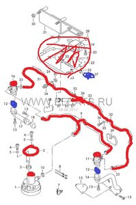

  9. Zeus
    Zeus Живу я здесь
    20 мар 2005
    2.504
    Q7 4.2 TDI
    и ещё эти №11 и №16 такое ощущение, что крепятся ещё и к головам.... или просто такое ощущение???
    судя по схеме не должны вроде крепиться... хммм..

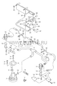

  10. Dzuba
    Dzuba Старожил
    8 дек 2008
    13.393
    ALLROAD 2.7Т мкпп
    Не Вань, вот так. Я вчера снял. Правда мне проще было, так как все на снятом движке.
  11. Zeus
    Zeus Живу я здесь
    20 мар 2005
    2.504
    Q7 4.2 TDI
    ты тоже выключил все это??
    а как же патрубок №28?? или это не патрубок??
