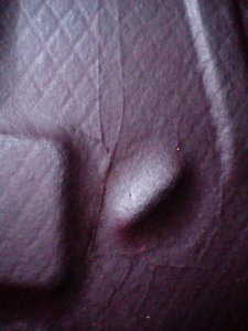

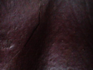

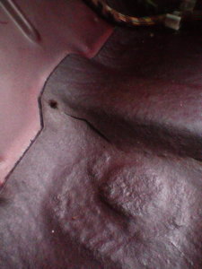

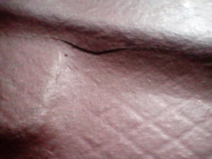

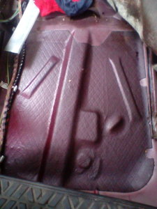

  7. Yuri89
    Yuri89 Участник форума
    25 янв 2019
    132
    Литва
    Audi 80 b4 1994г 2.0 85kw ABK235721 бензин/газ.
    Поднял ковёр.Получается через эти трещины попадает вода?
  8. Николай Костанай
    Николай Костанай Живу я здесь
    15 мар 2017
    1.576
    Казахстан
    AUDI A6C4 45кузов, АВС 2.6л, 1995г.в.
    Это треснул лист вибры. Под ним должен быть металл.
