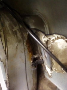

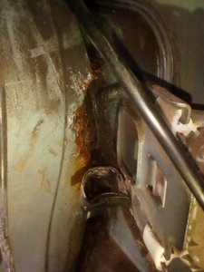

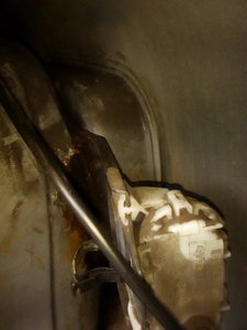

    Сегодня время было сфоткал,
  10. АЛЕКСЕЙ леон
    АЛЕКСЕЙ леон Участник форума
    30 авг 2019
    257
    Ростовская обл.
    Aуди А6С4 1.8 мкпп 1996 год.
    видно очень даже где ржавеет там и течет,если не через горловину тогда может сверху откуда,все осмотрел не видно(((
  11. and69
    and69 Новичок
    3 июл 2014
    7
    100/c3 1.8 88г.
    Ну видно же что арка гнилая, там варить надо уже, а не искать черную кошку в темной комнате. Загляни в арку со стороны колеса и увидишь там небо...
