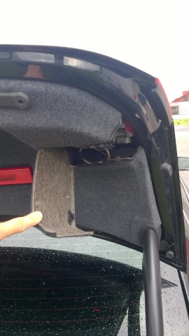

    Именно проблема в том, что с обшивки баганжника ( дверцы дагажника ) выливается вода.
    Чтоб было понятнее, вот это место,откуда выливается вода :
    Так как место это связано с электрикой и я не хотел бы чтоб там что-нибудь замкнуло, то лучше сразу же сделать, чем ждать пока коротнёт..
    Скажите пожалуйста,было у вас когда-нибудь такое и откуда вода может так хорошо заливаться внутрь???
    Спасибо всем и каждому кто поможет советом!!

    Это должен быть очень косой дождь чтоб он через фонарь заливался?? Или всё-равно??
    Посмортеть уплотнитель вокруг фары???

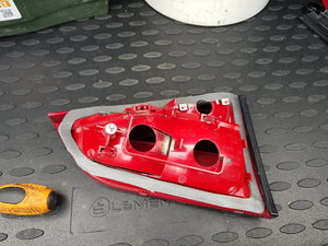

    нашел время сегодня и разобрал крышку багажника, вобщем вода затекает через уплотнители фонарей. у меня тупо прослабла гайка(либо не затянута была). теперь надо ждать дождя чтобы проверить. по результатам отпишусь

    В общем не выходит больше вода из под обшивки. Как я выяснил, правая фара пропускала. Вспомнил что да, когда то её снимал чтоб почистить что-то.
    Прикручена была вроде плотно, но вот наверное остался зазор между металлом и фарой большой ( глазом конечно не очень приметно) и туда попадала вода.
    В общем если выкручиваете маленькую фару, то когда ставите обратно, то прижимайте её сильнее к верху. (снизу вверх ( чтоб верхняя сторона фары прилегала плотно к металлу).
    Надеюсь стал и я умнее и вы " вы - кто столкнётся с этой проблемой"... Но не факт что у всех будет одна и та же проблема в связи с протечкой воды.
    Я заметил что вокруг фары есть уплотнитель, на который тоже стоило бы обратить внимание в случае протечки воды..

    Да все оттуда же, я у себя на заводской уплотнитель наклеил полоску шумоизоляции 4мм вроде (остались куски шумки с дверей, когда делал)

    у меня с тех пор такой проблемы больше нет. видимо уплотнитель плоховат. попробуй заколхозить что нибудь

    поллитровый стакан воды сегодня выпал из под обшивки, когда я крышку открыл :) уплотнитель смешной, метод крепления - тоже. заводской косяк. надо искать какую нибудь шумку, сплен может 4 мм и т.д., и вырезать новый уплотнитель.
    17.07.2019 - ночью был дождь, воды в крышке багажника пока нет :)
