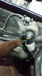

  11. Ostap161
    Ostap161 Участник форума
    11 фев 2017
    120
    Audi a4 b6 avant 2.5 tdi quattro
    Не могу понять куда шла трубка отсюда ? Подскажите пожалуйста!
  12. регион 102
    регион 102 Живу я здесь
    9 апр 2012
    2.839
    Башкортостан респ.
    Allroad а6с6 3.0тди
    ни куда.
  13. quattrosens
    quattrosens Старожил
    21 сен 2010
    17.162
    Франция
    На трубке должна быть затычка, пробка!

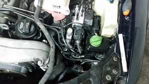

  18. Ostap161
    11 фев 2017
    120
    20170406_163508.jpg 20170406_163538.jpg 20170406_163625.jpg 20170406_172159.jpg
  19. Ostap161
    11 фев 2017
    120
    вот клапан N18 который стоит у меня за левой фарой! Открыл крышку тнвд а там все запаяно как добраться до мозгов?
  20. Мазаи
    Мазаи Старожил
    13 окт 2013
    5.477
    A8/D2 2,5 TDI AFB
    Тебе не нужно лезть в мозги. Диагностировать надо. Чтение ошибок это не диагностика. Что ты хочешь увидеть во взломанном ЭБУ ТНВД?
