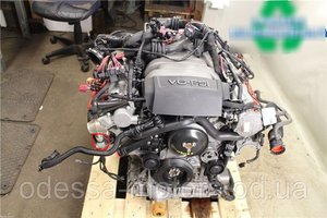

    Доброе утро. После мойки двигателя получил неровную работу двигателя и следующую ошибку
    Address 01: Engine Labels: None
    Control Module Part Number: 4F2 910 559 A HW: 4F1 907 559 D
    Component and/or Version: 3.2l V6 FSI 0010
    Software Coding: 01050210190F0020
    Work Shop Code: WSC 02325 785 00200
    1 Fault Found:
    008852 - Fuel Pressure Regulator Valve (N276): Open Circuit
    P2294 - 009 - Open or Short to Ground
    Подскажите что делать и где находиться этот регулятора давления топлива (N276) на машине?

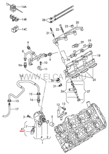

    Это клапан на ТНВД смотри спереди на левой башке.

    Все верно, отломили во время замены патрубка (делалось одновременно с мойкой двигателя) разъем с этого датчика. Злой бот, а как ты до него добирался и снимал? Он находиться внизу насоса, как нему долезть, что снимать дополнительно?
  5. ZloyBooT
    ZloyBooT Новичок
    22 дек 2016
    75
    Audi a6 c6 2.8 FSI quattro
    изловчились, набор хороших ключей помог. Снимал только корпус воздушного фильтра, ну и там маленькая пластина на насосе, что то типо защитки какой то.

    Если сам клапан менять который снизу на насосе, то только снимать насос. В некоторых случаях на насосе ставился датчик давления по низкой стороне. Есть сам насос если что. https://www.avito.ru/tambov/zapchasti_i_aksessuary/tnvd_audi_fsi_926545264

    А у тебя какой двигатель. На 3,2 он стоит на левой голове спереди снизу насоса (ты снимал корпус воздушного фильтра, а он справа). Еще раз посмотрел без снятия насоса тяжело его снять (может даже не возможно).

    А можешь посмотреть номер на клапане, а то 06E906051K по фото с прямой фишкой, а у меня как у тебя на фото. Насос снимается путем откручивания 3-х винтов и все, есть какие-нибудь тонкости?

    Вот и я про то что подобраться к нему даже разъем снять неудобно, а уж поменять клапан на месте без снятия насоса или морды вообще не представляю. может на 2.8 другое расположение. Точно не скажу по снятию делали в сервисе кажется откручивали еще патрубок с одной стороны. Насос снят с 3.2 моего так что одинаковые, 06e 127 025 G на насосе.

    это датчик давления по низкой стороне с слышал на ранних годах выпуска ставился на насосе, потом переехал на правую голову а на его место на насосе вкручивается заглушка. а сам клапан стоит снизу

    моё расположение датчика и фишки.
    смотрел на 3.2 расположение примерно тоже.. не знаю как с пространством на 3.2, на моём 2.8 открутил датчик вообще без проблем. Со снятием только корпуса воздушки
    UPD
    хотя нет, беру свои слова назад. На 3.2 действительно к нему не подобраться))

    на 3.2 он на другой стороне, там где вакуумник у тебя стоит. С местом там мягко говоря не очень, поэтому я очень удивился что поменял на месте.
