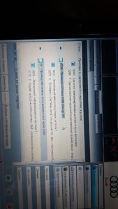

    Странное дело конечно. Уж не знаю совпадение, но сегодня заехал к обладателям шнурка и проверил на ошибки. 20170130_105730.jpg
    Пошла ругань на датчик касанию передней правой двери. Что такого с ней вдруг произошло не понятно.
    А вот две другие ошибки можно разъяснить и подсказать как убрать ? Вылезли они после обновы системы и карт соответственно.

    Меняй датчик, если хоть один откажет - система отрубается

    Ошибки по навику, читай перый пост по обнове карт, там всё есть, про тётьку в навике тебе уже ответили)))
