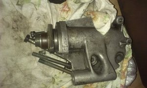

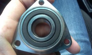

    В общем полез менять подшипник вискомуфты, разбирал через верх, снял только планку с замками капота.
    Сорвал грани на маленьком болтике с шестинранной головкой (1 из 3-х) которые прикурчивают подшипник к посадочному месту, пришлось снимать все навесное, и как оказалось что не зря, т.к. хренушки бы я вытащил из посадочного места старый подшипник. В итоге отбраковал и генератор и подшипник вискомуфти. На видео звук гены, а в старом подшипнике вискомуфты была рыжая масса, ну и шумел он не тише генераторных подшипников.
    Подшипник купил за 1800, с геной пока вопрос....
    Всем спасибо за советы!
    http://youtu.be/G9SmBLoSB-4

    В общем гудел подшипник вискомуфты, гена работает, все в норме, уже катаюсь.....
