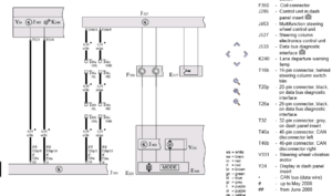

    Думаю дело не в предохранителях. Сами кнопки заведены на блок 16 (J527) и прямо на них питание не подаётся.
    Не будь питания на J527 - он-бы не ответил.
    У блока J527 должен (у меня есть, например, может не долже) сканироваться "подблок":
    Subsystem 1 - Part No: XXXXXXXXXXX
    Component: E0221 H02 0030
    Ошибка 02071, собственно о том и есть - что некие модули, подключеные по localdatabus, не отвечают.
    Смотри схемко в приложении. Мой вывод - что-то с "улиткой" или как оно называется на руле - F350.
    Почему и сам руль с кнопками потерял связьс блоком руля - J453 -> F350 -> J527.
    Дерзай.

    я так понимаю что Е221 это сами кнопки, Ф350 это улитка "механизм врашения руля", а ж527 это блок управления под рулём. я правильно понял ?
    тоесть мне нада рaзобрать руль и прверитъ сам шлейф улитки на предмет разрыва цэпи ?
