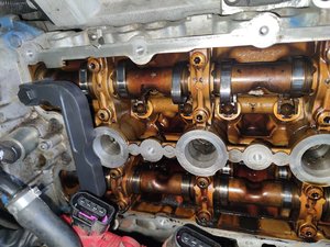

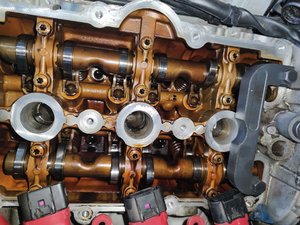

    на данный момент фиксаторы встали вот фото
    мне предложили сменить газораспределители (ванусы) от прежнего мотора
    Вопрос безопасно ли менять газораспределители (ванусы) на не снятом моторе.
