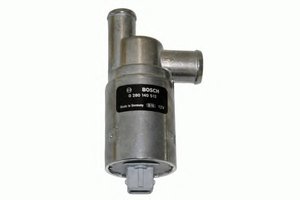

  16. Кегельбан
    Кегельбан Новичок
    25 июл 2018
    6
    Ленинградская обл.
    вот так он выглядит
  17. Meow
    Meow Живу я здесь
    4 мар 2015
    1.197
    100/C4 2.3 AAR
    Я больше Бошики люблю.))
    И сделан из металла..и стукнуть , если што , по нему можно без последствий.)

    а что его крутить можно в креплении?
  19. BMI.57
    BMI.57 Живу я здесь
    27 дек 2008
    4.929
    ВАЗ 1111
    Это про что?
  20. CRazs
    CRazs Живу я здесь
    1 янв 2014
    2.061
    Audi100 45 AAR,80 B3 RU
    можно резинку вообще снять)
