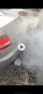

    Всем доброго времени суток,подскажите причину или дайте совет.Вчера делал ТО,у меня а6с6 2005 г бензин 2.4
    Ничего лишнего не делали,заменили фильтра,приводной ремень и ролики,Масло двс было залито мобил3000 5w30,залили мерседовское оригинальное 5w30,машина начала дымить как из трубы паровоза,понятное дело что Масло в цилиндрах.Что могло выйти из строя и я не понимаю причину.Ещё момент,в двигателе отсутсвует вакуум,выкручиваю сейчас крышку заливную для масла и ничего не происходит,не свистит,вакуума нет

    Ауди не понравилось масло мерсовское.
    А если серьёзно то вы сами ответили на свой вопрос,смотрите клапан картерных газов или масло делитель смотря что там у вас

    Из трубок вентиляции картерных газов подсос идёт а в двигателе не создаётся вакуум
