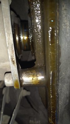

    После замены наружной гранаты, видимо случайно выдернул шрус из КПП. Побежало масло естественно. Все по новой разобрал, забил обратно шрус в КПП. Собрал все на место. Заглянул под машину, снова выскочил шрус из КПП. Примерно на 3 см. Внутренняя гранат не прикручивается к КПП, как на других авто. Что делать? Фото прилагается.

    а кольцо то что на внутренней гранате целое?шрус забился с усилием или легко зашел?
  3. Водитель на Ауди
    12 фев 2023
    5
    Легко зашёл. Внутреннюю гранату ещё не снимал с КПП

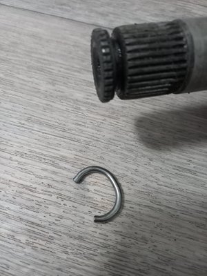

    Снял привод. Кольцо целое. Но видно что износ есть у кольца. Фото приложил. Кольцо под замену? Или можно разжать и ставить обратно?

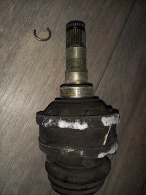

    Вот так будет понятнее. Фото приложил

    возможно оно слабо держит,менять не обязательно,разожми ,но без фанатизма.
