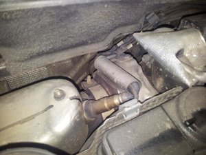

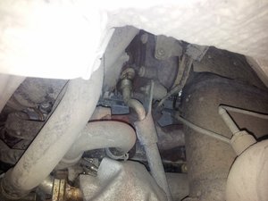

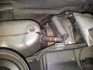

  13. Chegivara
    Chegivara Участник форума
    17 мар 2011
    259
    Казахстан
    А6С7 2.0TFSI quattro 2017.
    фото
    вот фотографии турбины. Вакумные трубки все на месте. Может диафрагма штока турбины?
  14. Димитрий21
    Димитрий21 Новичок
    28 июн 2011
    46
    А6 Allroad 2.7 TDI
    Добрый день клубни.посмотрите пожалуйста мои логи и вынесите пожалуйста вердикт по моему движку.Правда логи в движении не снимал...
  15. Sergey7
    Sergey7 Завсегдатай
    11 ноя 2010
    953
    2.7 ARE
    Актуатор турбины под замену. больное место.
    Когда новый будешь ставить обязательно длину штока так же как на старом поставь.
    для этих турбин актуатор отдельно продаеться

  18. Sergey7
    Sergey7 Завсегдатай
    11 ноя 2010
    953
    2.7 ARE
    Вакуум перед ним проверь, если есть то точно он.
  19. quattrosens
    quattrosens Старожил
    21 сен 2010
    17.162
    Франция
    Для начала шнурок 11-я группа, нажимаем кнопку "базовые" и смотрим на шток турбины, он должен ходить быстро 1-2с на ~8-9mm и до упора!
    Если ходит слабо или совсем не ходит то, надо сначала проверить актуатор на герметичность, затем его снять и попробывать двигать вручную геометрию, возможно она заедает!
    Если с турбиной (геометрией) и актуатором всё ок, то проверяем вакуум на турбине, должен быть не ниже 0,7
