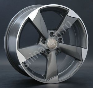

    Всем доброго времени суток!
    Задумался я себе прикупить на лето диски Роторы 19 радиус (Replica). Сам езжу сейчас на заводских страшных 17. Полный привод, 211 лс.
    Подскажите, пожалуйста, какие размеры подойдут на мою модель (ширина, вылет и тд.)..
    Спасибо:)

    Именно эти диски идут: размерность диска: 9,0J x 19, ET 33, 5/112. Рекомендованные шины 255/35 R19

    А5SbQ>>>A4B8FL'14
    R19
    8,5J x 19 5/112 ET32 D66.6
    для шин 255/35 R19
    Но Резина будет стоить - космос!

    У меня на 17 вылет 28. А тут 33.. Если проставки поставлю, подвеске не будет доставаться? И еще, 245 резина же на них налезет, чтобы кант диска чуть-чуть вылазил?

    я не знаю размеры реплики, но скорее всего она должна подходить без проставок. Я не особо силен в размерах дисков... У меня тоже зима 17, а лето 19 вот такие 8,5J x 19, ET 32, 5/112

    не надо никаких проставок. вылет больше, потому что диск на 2 дюйма шире
    тут аккурат нужные размеры
