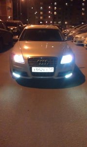

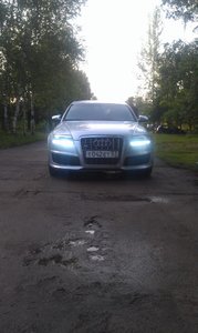

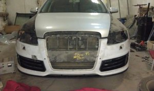

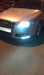

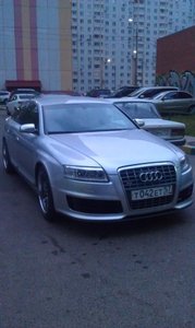

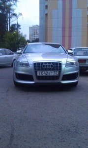

    Всем привет сделаю краткий отчет о проделаной работе. может кому будет интересно. На машине уже катаюсь три года в ходе которых комплектация машины становилась все богаче и богаче. Но вот пришла пора покрасить ее и я решил за зиму собрать материал а к лету все поставить и покрасить.

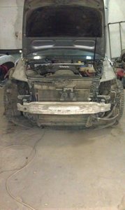

    Были куплены от RS6 крылья, фары, бампер, + все решетки парктроники и тд, подкрылки, и крепления бампера.
    Установлены поворотные кулаки от A8(они же стоят на RS6)+ рулевые тяги и наконечники пришлось ставить от А8 т.к. палец на А6 меньше.
    Защиту двигателя менять не стал т.к. с боков все крепления с подкрылками совпали. Единственное между телевизором и нижней частью бампера остается промежуток сантиметров 10, но так как в телевизоре снизу есть штатные места куда крепится защита то я решил что надставлю туда кусок пластика и все.
    Необходимо в усилителе бампера с краев срезать болгаркой сантиметра 3, потаму что иначе бампер не сядет.
    Решетку радиатора оставил S6 тк от RS мне не нравиться.
    Все было установлено и машина полностью перекрашена.
    Вот что получилось

    Агонь!!! Каков бюджет?
  3. Вадим 1975
    Вадим 1975 Живу я здесь
    21 окт 2010
    1.730
    A6/4F 2007г.
    Не считал но много

    Мне одному кажется или на предпоследней фотографии отчетливо видно что морда шире чем зад?
  6. SVART
    SVART Заедем?
    10 апр 2011
    2.310
    А6 3.0Т st2 REVO
    есть такой момент из за бампера по ходу...
    надо конечно в живую смотреть как смотрится)
    а так вроде все круто вышло)

    На самом деле задние крылья раскатали и сделали пошире гдето на 1см, если смотреть сбоку то все одинаково просто конфигурация передних крыльев у рс другая, но отрезать жопу и приваривать от РС это уж слишком.

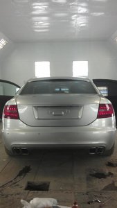

    так то ахонь ! :thumbup:
    но попа ее выдает :umnik:

    Зад не трогал вообще?
    В смысле дорестал остался

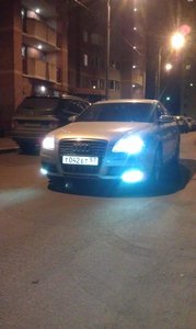

    кстате,а что горит на рс фарах во внутренних (где у простой ходовой свет),тоже дальний как на рестайле ?7

    У меня не было цели сделать из нее Рс, просто так красивее смотриться да и решетка от s6, а по поводу выхлопа и диффузора у меня все норм
    В фаре стоит противотуманка я установил туда еще один ксенон свет как у тепловоза стал и никого не слепит
    Вот и решилась проблема с плохим светом

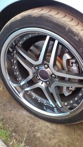

    Вот зад машины, правда обвес еще не приклеен, и колесико сфоткал 19R.

    Не внушает вид "спортивной" машины :nod:
    А так каждый ездит на том что ему нравится. Вид спереди, как никак, все таки зачетным получился.
    Что с задними арками делать правда непонятно :)

    Ну теперь я думаю все так как жопу я точно резать не буду. и так сойдет,
    для красоты делал не для гонок. тем более что движка то у меня 3.2 куда на ней гонять.
