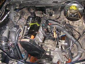

    Смотри,находишь киты или по отдельным деталям,поршня заказываешь,тепе в каком-то смысле повезло,на твой двигатель есть много тюнговых и спортивных деталей,так вот,сперва находишь ребят которые тебе это всё ставить будут,потом можешь либо просто навалить бабла и не париться,а париться будут они,или чуть дешевле самому искать,выбирать,заказывать,расчитываешь сколько будешь дуть,под это подбираешь степень сжатия,после,расчитываешь поршневую группу,затем шатуны,не беру в счёт клапана,это по мере вникания и хотения,распредвалы,так же по мере вникания,потом отвозишь голову и блок на доводку каналов,пока они там её пилят,ты заказываешь кит под расчёт или заказываешь у нас,впуск,выпуск турбина,форсунки,насос,маслянный радиатор или пуще сухой картер,интеркуллер,патрубки,байпас,мозги,проводка под соленойд,голова у меня уже пухнет...становка настройка обкатка,финальная настройка...при таком раскладе,двигатель будет весёлый,если не сказать юморной,а при юморном моторе,нуна тормоза,жить то хотца,подвеска,поворачивать то хотца,я ещё там все эти датцики не включал,приборы...уйма денег времени и нервов...вот...а вот мой сладкий первенец,ути пути :love:

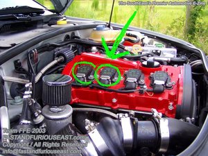

    1. нужно ли снижать степень сжатия, если дуть не много (скажем компрессор 0,5-0,7 бар)?
    2. эт чо такое у него и зачем???

    до 0.5 точно можно не снижать, при условии использования хорошего топлива и грамотной прошивки.
    Это индивидуальные катушки зажигания.

    по первому,по-моему нет...
    по второму,это електронные катушки зажигания...
