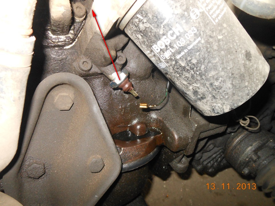

    А где второй датчик? Я менял тот что сверху, черный на резьбе, на приблуде куда масляный фильтр вкручивается.

    Пробовал скидывать фишку с датчика, лампа горит все равно. Мерял на замыкание провод датчика с массой на выкл зажигании показывает кз. Это нормально?

    Читал, написано, скинуть фишку с датчика, лампочка должна потухнуть. А она горит...
