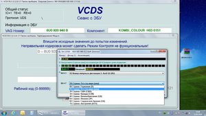

    Подключил VCDS к Q3, в 9 блоке не нашел где закодировать выключение задних габаритов при работе ДХО.
    но отключить подсветку номерного знака и габаритов в задних фонарях так и не получилось:shock:
    изначально в 17 блоке стояло "остальные страны мира" как на фото - при этом в положении 0 горит подсветка номерного знака и задние габариты, но на панели приборов кнопки не подсвечиваются.
